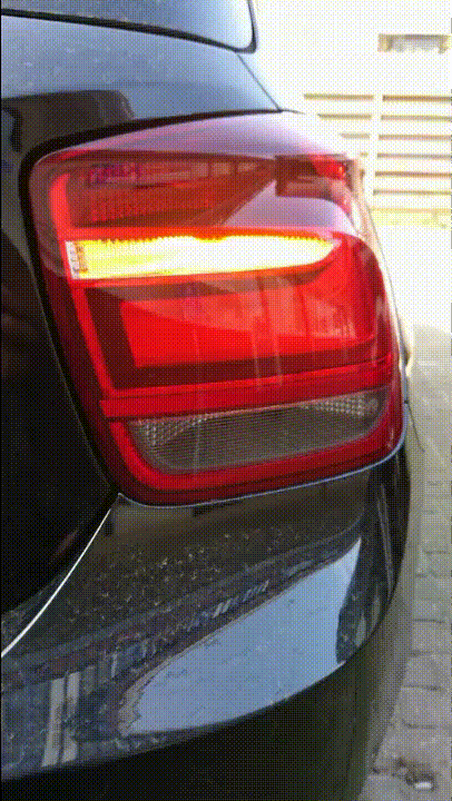

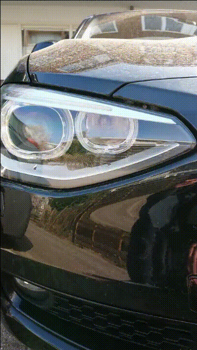

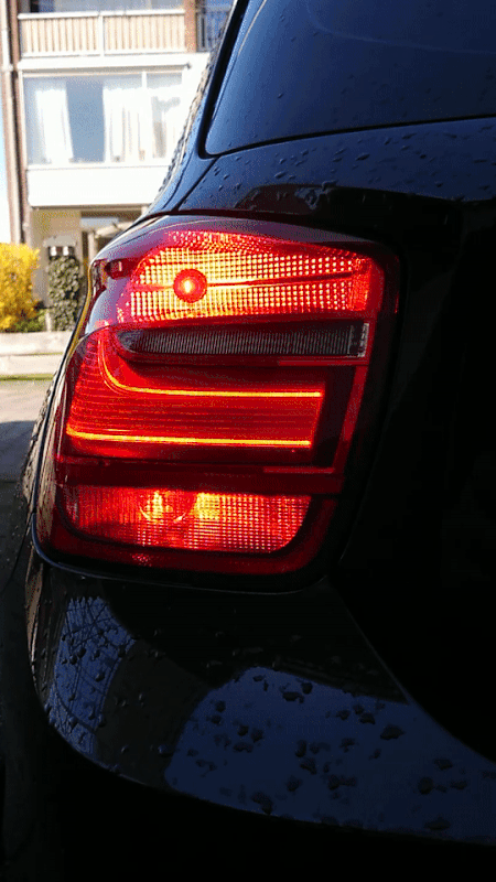

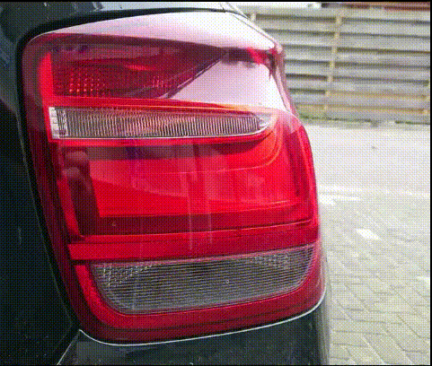

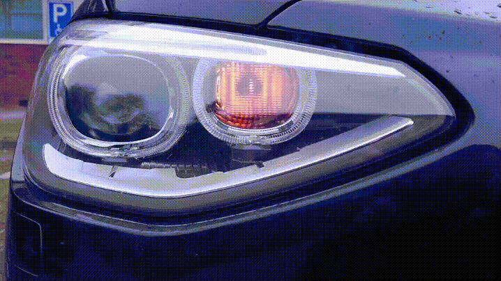

I do!
Before:
After:
Before:
After:
Before:
After:
